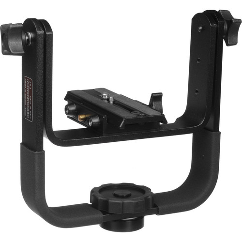

Glattnos
Detta kanske är en udda fråga så jag förklarar vad jag vill åstadkomma istället:
Jag har ett 70-200 objektiv med objektiv-fäste. Fästet kan man vrida i vilken vinkel man vill, ser ut ungefär såhär: http://www.scandinavianphoto.se/produkt/1594285/canon-stativfaeste-a-ii-vit
Jag tänkte bygga en grej att "hänga" kameran i, genom att vrida objektivfästet så att plattan med det gängade hålet hamnar ovanför objektivet. Det skulle passa min setup. MEN då kan jag inte använda mitt KORTA 18-55 objektiv eftersom det saknar objektiv-fäste.
Finns det någon pryl som kan lösa detta?
Jag har funderat på olika lösningar, som inte är så bra. Tex som att låta kameran hänga upp och ner istället(krångligt när allt blir upp och ner) eller att hänga kameran i blixtskon istället(funkar kanske till 18-55 objektivet men absolut inte med 70-200 som väger mycket mer, dessutom instabilt)
Finns det korta objektiv med objektiv-fäste?
Hoppas någon har en bra ide
Jag har ett 70-200 objektiv med objektiv-fäste. Fästet kan man vrida i vilken vinkel man vill, ser ut ungefär såhär: http://www.scandinavianphoto.se/produkt/1594285/canon-stativfaeste-a-ii-vit
Jag tänkte bygga en grej att "hänga" kameran i, genom att vrida objektivfästet så att plattan med det gängade hålet hamnar ovanför objektivet. Det skulle passa min setup. MEN då kan jag inte använda mitt KORTA 18-55 objektiv eftersom det saknar objektiv-fäste.
Finns det någon pryl som kan lösa detta?
Jag har funderat på olika lösningar, som inte är så bra. Tex som att låta kameran hänga upp och ner istället(krångligt när allt blir upp och ner) eller att hänga kameran i blixtskon istället(funkar kanske till 18-55 objektivet men absolut inte med 70-200 som väger mycket mer, dessutom instabilt)
Finns det korta objektiv med objektiv-fäste?
Hoppas någon har en bra ide
