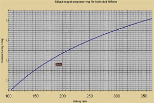

Jag hade ju excell på burken jag satt vid också så jag snickrade ihop ett diagram i all hast.
Här kan du läsa av kompenseringen i steg för givet bälgutdrag i mm (du kan välja två punkter, en på främre och en på bakre standarten, att mäta ifrån genom att ställa in skärpan på oändligheten då utdraget är lika med bränvidden och gör några markeringar på dessa punkter och mät sedan alltid utifrån dessa punkter när du har just den optiken).
Det blir lite litet när jag lägger upp bilden här men jag kan skicka dig excellfilen med diagrammet eller en större bild om jag får din mejl adress (kontakta mig via profilen)
mvh
Richard

Precis, jag är lite osäker på faktorn om 10 är lagom men det är lätt att kolla ifrån figuren ovan vilken faktor som är lagom genom att ställa bälgutdraget på den felexponering som är godtagbar, kanske 1/3 steg (ca 120mm med 105mm optik) och sedan kolla vilket avstånd fokus då ligger på. På längre avstånd är få ljusförlusten försumbar.
