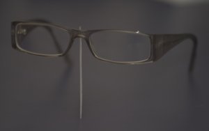

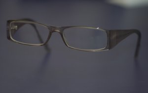

Så här kan man göra...
Jag stöttade glasögonen på ett visitkort, och fotade rakt i sidan på kortet så det syndes som bara ett streck. Sen var det bara att "ta bort" strecket i Ps.
    27.2 KB · Visningar: 1,308
Så här var uppställningen innan redigeringen. Kan bli svårt med objektiv dock. Som sagt fisketråd är inte dumt.
