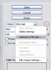

steg för steg.
  1. se till att din bild inte har större pixeldimensioner än 600x600.
  2. lägg på lite oskarp mask för att kompensera för skärpeförlusten vid nedskalningen av bilden. (tröskel=0, radie=0,3-0,4, mängd= tills det ser bra ut)
  3. välj "spara för webben" och ställ in så den sparar i jpg.
  4. klicka i den lilla cirkeln med pil i (se bifogad bild) och välj "Optimize to file size".
  5. fyll i fotosidans max filstorlek i lite underkant (ps kan vara lite optimistisk ibland) och använd "current settings".
  6. tryck save för att spara bilden. hepp. klart.
    [/list=1]
    7.8 KB · Visningar: 110

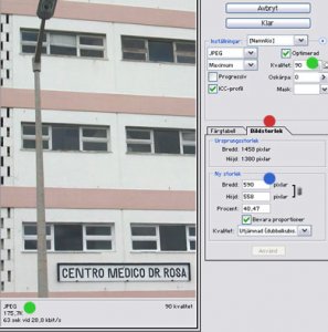

Elements aha
Ta fram din originalbild
Välj Arkiv - "Spara för web"
Då får du en ny dialogruta - där klickar du på fliken "Bildstorlek" Röd prick
Skriv in bildstorlek Blå prick
Ställ in komprimering men i klart under 250 Grön prick och andra gröna visar reultatet i kb
Spara Klart ( Fast det finns egentligen mer pyssel om man vill profilera etc)
