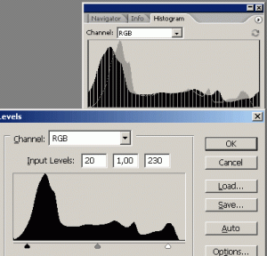

Inte alls svårt. En komprimering av tonomfånget ändrar kontrastkurvans branthet oavsett vilket verktyg du använder. "Nivåer" klipper ju liksom inte bara utifrån.
Att ändra svart- och vitpunkt ger identiskt resultat med både kurvor och nivåer. Jämför de här histogrammen (först kommer nivåer):
    10.9 KB · Visningar: 468
Och här kommer kurvor. Lägger du bilderna ovanpå varandra i Photoshop ser du att det resulterande histogrammet är in i minsta detalj likadant.
Åtgärden var i båda fallen en flytt av svart- och vitpunkt på 20 resp 26 rgb-värden.
    14.6 KB · Visningar: 436
