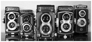

Köpte En Yashica-Mat förra veckan och kom över lite gamla filmer också. Funderar på att ta med den gamla Yashican på en resa till Italien senare i sommar nu när jag har lite 120-filmer i frysen! Tog en bild på den tillsammans med sina närstående kusiner:)

Rolleiflexen ser lite stolt ut bland kopiorna.
Har du tagit testrullar än? Hoppas att de blir bra.

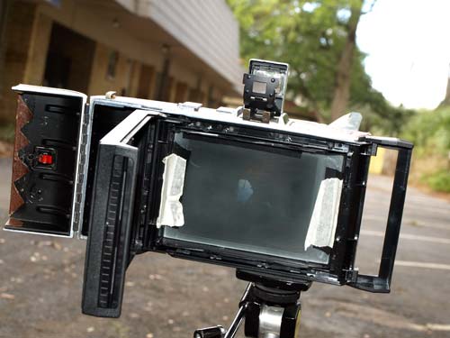

Mattskiva i filmläget, vad menar du då?
Ja, att man öppnar bakstycket och sedan öppnar slutaren med "B" eller "T" (om den har T-inställning), och man sätter en mattskiva mot ramen där filmen skulle vara pressad mot när man tar bilden. Så ser man på mattskivan om t.ex. gatlyktor riktigt långt borta ser ut som skarpa ljuspunkter. (Om man testar när det är mörkt ute, förstås, annars får man ju kolla på något annat långt borta). Då ser man om oändligt ligger rätt.
Här en bild på en som tejpat fast en mattskiva i filmläget på en kamera för att kolla fokus:
http://www.instantoptions.com/conversions/95b/images/7 - groundglass.jpg
Man kan lätt göra en mattskiva av t.ex. en bit plexiglas, eller utskuren bit från ett CD-fodral, som man över hela ytan tejpar med matt tejp. Det är lätt att fokusera på.
