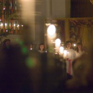

Såg i din "fotoväska" att du har filter på optiken. Det kan också vara en orsak till sådana här gröna svaga reflexer. Råkade själv ut för det vid en Lucia-fotografering, där finns det ju många punktformiga ljuskällor, och det fanns en liten grön reflex för nästan alla av dem. Kolla på bifogade bild så ser du vad jag menar.
Fenomenet försvann när jag tog av filtret. Prova så får du se om det hjälper.
