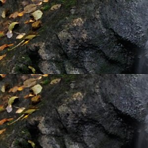

Gjorde "på kul" en extrahering av den inbäddade JPEG-filen och körde en RAW-konvertering utan att dra i reglagen och skillnaden ser ut enl. nedan. Vilken som är vilken får ni gissa själva. :)
Är det frågan om dramatiska skillnader så är det troligen ett annat program än Capture NX du använt. Andra program, som Lightroom eller Camera RAW tex, applicerar inte de inställningar man har i kameran och det varierar ganska mycket hur olika råkonverterare hanterar bruset. CaptureNX och ViewNX är gjorda för att som standard ge en bild som är så lik som möjligt den man hade fått direkt ur kameran med samma inställnignar.
