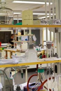

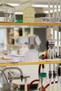

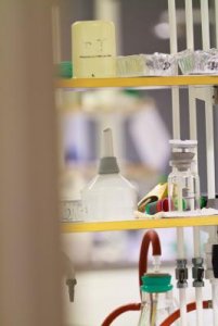

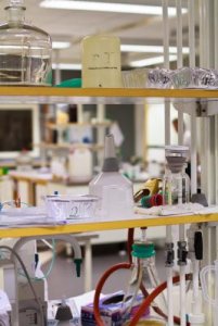

Roade mig lite igår med att ta olika bilder för att exemplifiera hur motivet förändras med brännvidden vid samma bländarvärde och samma avbildningsskala på huvudmotivet på sensorn.
Dvs jag ville visa för några att det räcker inte med en brännvidd och springa fram och tillbaka för att så samma typ av bild med en annan brännvidd.
Samtilga bilder tagna med F:2.8 på APS-C sensor och motivet (filtrertratten är avildad med samma storlek på sensorn). Ej beskuren på något vis.
1. 17mm
2. 55mm
3. 70mm
4. 200mm
/Stefan

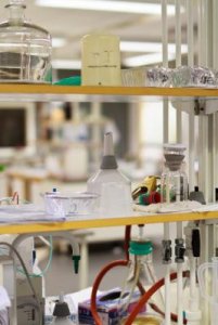

Här ville jag visa hur stor skillnande var mellan olika bländarvärden på ljusstarka objektiv
Alla 50 mm och samma avbildningsskala som ovan.
1. F:1.4
2. F:1.8 (Typ 50/1.8)
3: F:2.8 (typ ljusstark normalzoom)
4: F:5.6 (typ kitobjektiv)
Skillanden är relativ liten mellan liten mellan 1.4 och 1.8. Dock är ju dubblas ju slutartiden mellan bild1 och 2. Medan mellan 3 och 4 så är det 4 ggr skillnad och mellan bild1 och 4 är det alltså 16 ggr skillnad!
Ville bara dela med mig när jag ändå testfotade. Rätt bra ifall man väljer mellan ljustarka objektiv eller någor med IS.
/Stefan
