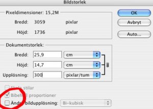

Vilken DPI klarar 20D av?
- Trådstartare quackpack
marten_p
quackpack
Tes skrev:
Kolla att du har "ändra bildupplösning" urkryssad. Skriv sedan 300 dpi där det nu står 72 dpi.
Då förlorar bilden ingen kvalitet. 20D klarar ca A4 i 300dpi, sen får du interpolera upp resten.
Tack tack det var det jag vart ute efter
