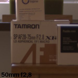

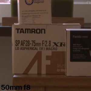

.: TEST .:
Nu har jag gjort ett lite mer "vetenskapligt" test av mitt nya objektiv.
Förutsättningarna är satta enl. följande:
Nikon D50
Tamron 28-75/2,8
ISO 200
Stativ
Fjärutlösare
Ögonmussla övertäckt
Inget filter
RAW
Ingen efterbehandling
100% utsnitt från centrum (fokus ligger på siffran 75)
Vad säger ni? Framförallt, vad säger du Mats?
