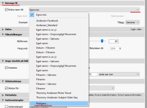

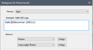

Markera exportförinställningen du har problem med och under "Namnge fil" gå in på redigera och skicka en skärmbild på hur ditt namnval ser ut.
Bör ju se ut som på nedanstående skärmbild
Eller är det möjligtvis så här du menar? Och att valet "Ursprungligt filnummer" numera heter "Suffix för ursprungligt nummer".
Visa bilaga 166063
Jag hittade det här stället att ändra i och det blev bra. Men det var lite struligt att få till det. Det verkar som man skulle göra det i en speciell ordning.
