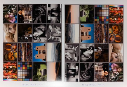

Under veckan har jag hunnit med att printa och jämföra ännu en papperstyp, SCP Satin professional 300, med profiler från PrintPrism och Datacolor Spyder Print.
Den här gången har jag fått en profil från Jonas skapad med PrintPrism med föreställningen ”warm”. På SCP matt tyckte jag (för de som läst tidigare inlägg i tråden) att ”normal” gav kallare utskrifter än vad jag upplevde reference bilden på min kalibrerade skärm.
På motsvarande sätt drog jag ner värme och mättnad med 2 steg och genererade om min egenskannade profil från Spyder Print. På SCP matt tyckte jag mina profiler blev för mättade och varma på standardinställningarna i relation till referensen.
Det är inte helt lätt att se på fotot (som är vitbalanserat mot papprets vita yta) men nu börjar de bli så nära varandra att det är svårt att se tydliga skillnader.
PrintPrism profilen är riktigt bra i läget ”warm” i det närmaste identisk med reference bilden på skärmen. Detaljerna är jättefin och den problematiska kvinnan i den övre raden har en hudton som är väldigt nära vad den borde vara. Däremot har nu den svartvita kvadranten blivit något varm, svagt speia tonad, den var mer neutral med profiler i läge ”normal” från PrintPrism. Men skuggorna har fortfarande fina detaljer.
Med Spyder Print är nu den svartvita delen neutral och fin, men kanske aningen mindre detaljer i skuggorna än vad PrintPrism ger. Kvinnan på övre raden är aningen för gul fortfarande men betydligt bättre än förut. Däremot är chillifrukterna ”rätt” röd färg och himlen i bilden med kyrkan har rätt blå färg och själva kyrkan är mer rätt i färgen.
Slutligen kan man kanske säga att PrintPrism med ”warm” profil är väldigt nära reference bilden för SCP Satin men med lite justeringar går det att gå Spyder Print att skapa helt acceptabla profiler också. Bara man lär sig knepen och pillar lite. Det är dock tacksamt att man kan generera om profiler med finjusteringar utan att behöva scanna om alla patchar om man är nöjd med avläsningen.
Jag har fortfarande mer att testa och utvärdera men SCP Satin är ett väldigt trevligt papper att skriva på.
Tack för alla jämförelser PressPlayOnTape!
Det är svårt, eller nästan omöjligt att vara säker på grader av skillnader vad det gäller färger. Efter att ha klippt itu bilden ovan i Photoshop och jämfört enskilda rutor med varandra så är min upplevelse att:
► PrintPrism är lite för rödaktig i sin värme i färgbilder. Den lite varma tonen i svartvita bilder har jag inget emot men jag föredrar ännu något mer markerad toning och gör den helst själv.
► Skuggor är tydligt bättre i Printprism. Det syns ganska så klart i spiraltrappan och i cellogubben där allt inte är igensotat.
► Skillnaderna är inte särskilt stora och alla får nog bedöma själva i sitt betraktningsljus.
Vad som inte syns här men noterat från tidigare jämförelser är att:
► Printprism-bilder och vad jag ser på min kalibrerade skärm ligger mycket nära varandra. Detta är med normala (inte "warm"-style) profiler. Mycket nöjd med detta!
