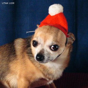

Här en med. Observera att kompressionen gör att viss del av skärpan blev sämre här. Jag tycker att gränsen på 50000 bytes på forumbilderna kan vara lite irriterande liten ibland.

Fredrik, Tackar! Bra funktion, men får nog använda den med måtta... Allt handlar ju inte om skärpa. Hundens päls ser mjukare och finare ut på den utan USM, men såklart, allt beror ju på vad det är för sorts bild/motiv.

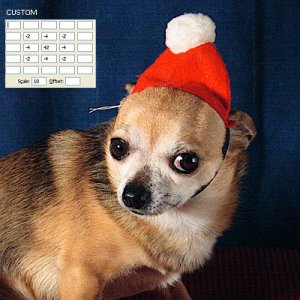

Custom filter
Jag testade med custom filter istället för oskarp mask. I vissa fall så tycker jag det blir färre "halos", dvs vita kanter runt detaljer.
Nu fick jag dessutom utgå från den hårt komprimerade JPEG-filen vilket ger sämre resultat.

Jo, känslan ska man gå på! Problemet med USM är just de halos som uppträder sedan blir inte bilden skappare än så. Med Custom kan du gå längre innan det blir tydliga halos. Dessutom blir inte halosarna lika breda som om när man ökar radien med USM.
USM har däremot fördelen att den kan skärpa upp stora bilder med låg upplösning mycket bättre.
