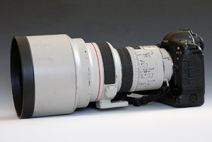

Så för någon vecka sedan slog jag till på en beg. 200/1.8L istället. Snorskarp som alla säger.
Här testbild jag tog i torsdags (f1.8): http://www.yrkesfoto.com/bjorn.jpg. Med en 1.4x telekonverter får jag ett 280/2.5 Visserligen inte med IS men nästan lika skarpt, och bra mycket billigare än 300/2.8L.
Dessutom har jag ju nu också 200/1.8 om jag vill använda den brännvidden, och det är verkligen inte fel.
Största nackdelen är avsaknad av IS och att 300/2.8L IS nog är märkbart skarpare med 1.4x konvertern än 200/1.8 med 2x konverter (för att få 400mm).
PS! Niclas, hur går det med dina pågående planer att byta ut dina zoom-objektiv mot endast fasta?
    67.6 KB · Visningar: 469
