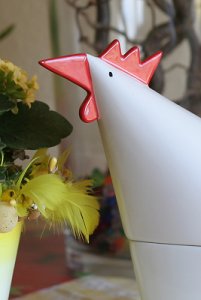

Jag hoppas att du tillåter att jag laddar upp hit en delförstoring av en av dina bilder.
Som du kan se i denna crop, så är hönan skarp och fin. Men blommorna i jämnhöjd med hönans näbb är lite suddiga, fastän de inte är särskilt långt borta. Alltså skulle iaf jag testa med en mindre bländaröppning (alltså större bländarvärde, exempelvis 11).
Sen så är ju belysningen inte optimal, vilket gör att bilden kan upplevas lite platt och tråkig, eftersom kontrasterna blir väldigt låga i bakgrunden. Testa med att fotografera i bra belysning, utomhus exempelvis eller belys bakgrunden (väggen) med något, så tror jag att du kommer att uppleva mera "stuns" i bilden.

Jag sitter och tittar på hönan, bl 8 och 16. Du har långa tider där, säker på att stativet inte vinglade lite?
Har du testat lägga på oskarp mask? Blir det bättre resultat då tycker du?
