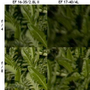

Hur dåligt är då 16-35? Här är en direkt jämförelse med 17-40 som jag gjorde när objektivet var nytt, vi ser yttersta hörnet (nedre vänstra) vid 16/17 mm. Personligen tycker jag hörnskärpan hos 16-35/2.8L II är ok nedbländad till f/8.

Oj oj, om bilderna nu verkligen visar rätt så är 17-40 näst intill oanvändbart ju, är det verkligen så illa? Man blir faktiskt skeptisk.
Hoppas du har ett exemplar som inte fokuserar rätt ;-)

Får kanske prova ett i praktiken innan jag gör en djupare bedömning, men som sagt, tesbilderna såg inte alls roliga ut.
Ändå när man läser recensioner om det verkar folk överlag vara mycket nöjda, därav min förvåning ´när jag såg bilderna.

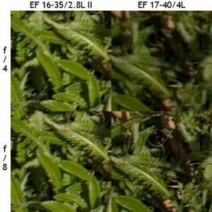

Jag har aldrig upplevt några problem med fokuseringen hos min 17-40, tänk dock på att detta är ett utsnitt ur det extrema hörnet. Redan en liten bit in i bilden ser det mycket bättre ut. Nedan ett utsnitt som skall motsvara hörnet hos en APS-H (1.3x crop) kamera (utsnitt ur samma bilder som tidigare).
Möjligen skiljer sig fokusplanet en liten aning, men det är då till 16-35:ans nackdel.

Vet inte riktigt hur mycket slutsatser man kan dra från dom där gräsbilderna, det är inte det lättasta målet att fokusera på så det kan skilja rätt mycket från bild till bild. Kanske om man hade med ett utsnitt från mitten att jämföra med.
Jag har inte upplevt att det skulle vara riktigt så stor skillnad mellan 16-35 och 17-40, men å andra sidan har jag heller inte detaljstuderat hörnen då jag inte tycker det är speciellt viktigt.
