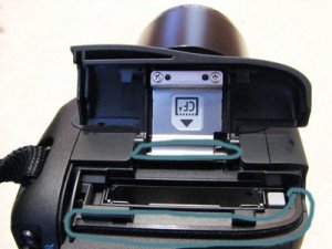

7D saknar några tätningar vid t.ex. minneskortsluckan, men glad är jag ändå. Tre timmar i snöslask och den håller ännu.
Jag tycker det ser ut som det sitter en tätning på 7D vid minneskortluckan ??

Du har labyrinttätning upptill.

Därför att det är inte så korkade på Canons konstruktionsavdelning som somliga vill ha det till. Rörelsen upptill går längs tätningen, när du trycker in luckan för att låsa den. En sådan rörelse skulle med tiden slita upp tätningen. De fluffiga tätningarna går bra att använda där luckan landar över hela tätningen samtidigt, men passar sämre när rörelsen är längs tätningen.
Jag vet förstås inte - jag jobbar inte på Canons konstruktionsavdelning. Men maskinkonstruktör/-utvecklare är jag, så lite hum har jag.
Tack, det underlättade. Nu är bara frågan kvar om det klarar hålla vatten ute. Jag berättade för en ur personalen hos Intervison att jag dränkt kameran i slask åtskilliga gånger, och han tyckte inte jag var klok då 7D inte hade några gummipackningar som 1D.
Jag har ett flertal kameror med den konstruktion som du dömer ut.
Bland annat en kamera som är gjord för att användas UNDER vatten.
Och störst rörelse lär du väl ändå ha i bakkant av tätningen.
Skulle det vara så att tätningsrna slits så får man väl byta, hellre det än att vattenfylla kameran.
Maskiningenjör med lite hum :)
Micke.
Det beror ju på vilket material man har i packningen. En undervattenskamera lär ha tåligare packningar än fluffet de sätter i exempelvis en 7D.
