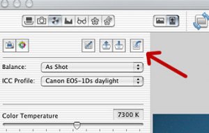

Gör din vitbalansering, markera alla 100 filer du vill ändra medan du "står kvar" i filen du jobbade med, klicka på "Apply to selected images". Då applicerar C1 inställningen du har i den bilden du har upp just nu på alla de andra.
Samma knapp använder du för skärpa, ljushet etc etc. Medan C1 jobbar med det kan du arbeta vidare med dina andra filer.
Bifogad bild visar var "knappen" sitter i C1 för mac.
// MVh Patrik
// MVh Patrik

Hej
Justera en bild
Ha den markerad, håll nere shift markera de andra
Sen trycker du på symbolen med tre ramar som överlappar
Denna copy finns i exposure o i Witbalansen
Roine
