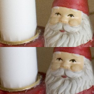

Testet är plåtat i RAW och Canon ville ha bilderna i RAW och inte i något annat format för att kunna göra en bedömning, jag utgår från att ni har samma krav om någon ville titta. De är lite tunga att lägga upp här tyvärr men går väl att ordna vid intresse.
Däremot så har jag utsnitten i JPEG som ni kan få se.
Det är alltså utsnitt enligt Stefan Ohlssons instruktioner på 64x64 pixlar.
Det är taget med likadana inställningar, samma optik, på stativ, på samma motiv. Allt är mycket noga gjort.
20D till vänster och 1D till höger. ISO800 högst upp, 1600 i mitten och 3200 längst ner.
fredriksundstrom.se/brus.jpg
Vad tror ni? 1:ans 1600 är enligt mig och kamrater/kollegor brusigare än 20D's 3200 t.ex.
Rent värdemässigt så är värdena bra mycket högre som även visar samma sak.
Men framförallt syns det på bilderna .. Även i ljusa partier tyvärr ..

Det är mycket som är konstigt där. Dels så ville ACR ha +1,05 i RAW-konverteringen (vilket tyder på underexponering) Fredrik säger att han framkallat den "normalt" men ändå så är den ljus, vilket tyder på någon sorts felkälla. Bilder som ACR vill ha +1,05 är inte så ljusa. Panoreringen förstärker förmodligen känslan av bruset.
Här är en bild från 1D MkII ISO1600
