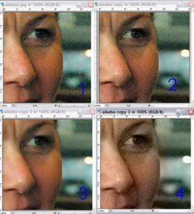

Är benägen att hålla med dig Mikael. Själv tycker jag det gör mycket att minimera färgbruset så ser det genast mycket trevligare ut. Mer filmlikt men med betydligt mindre "korn".
En fråga till dig Mikael: Skulle du säga att det är bättre att hantera färgbruset i RAW-konverteraren än i PS. Har testat följande tips och tycker det verkar fungera mycket bra. Men vad säger du som faktiskt kan det här riktigt bra?
Brus uppstår eftersom signalnivån är låg och vid uppräkning blir dessa värden svårtolkade.
Jag lånade bilden (hoppas att det inte gör något)
1. Orginal. 2 är Photoshops egen brusredusering som hittas under filter, brus och redusera brus. 3.är NoiseNinja och defaultinställningar. 4. är tipset med två kopior och gaussisk oskärpa på det ena lagret vilket fungerar bra.
All brusredusering handlar om att utjämna de ytor och färgfel som uppkommer vid för låg signalnivå.Samtidigt blir detaljnivån lidande.
Sämst resultat här tycker jag Noise Ninja ger med sin defaultinställning, men parametrarna och inställningarna är många i detta program och man bör testa sig fram. Till vissa bilder fungerar det väl, till andra mindre bra
Även brusreduseringen som finns i de olika rawprogrammen fungerar men man skall använda filtret med måtta. Hur stor utjämning kontra förlust av detaljer är upp till var och en att bedömma.
Jag bibehåller hellre detaljer men med lite högre synbart brus. Speciellt hudtoner blir betydligt mer levande av att inte smetas till vilket kan ses om man jämför ex 3 och 4.
