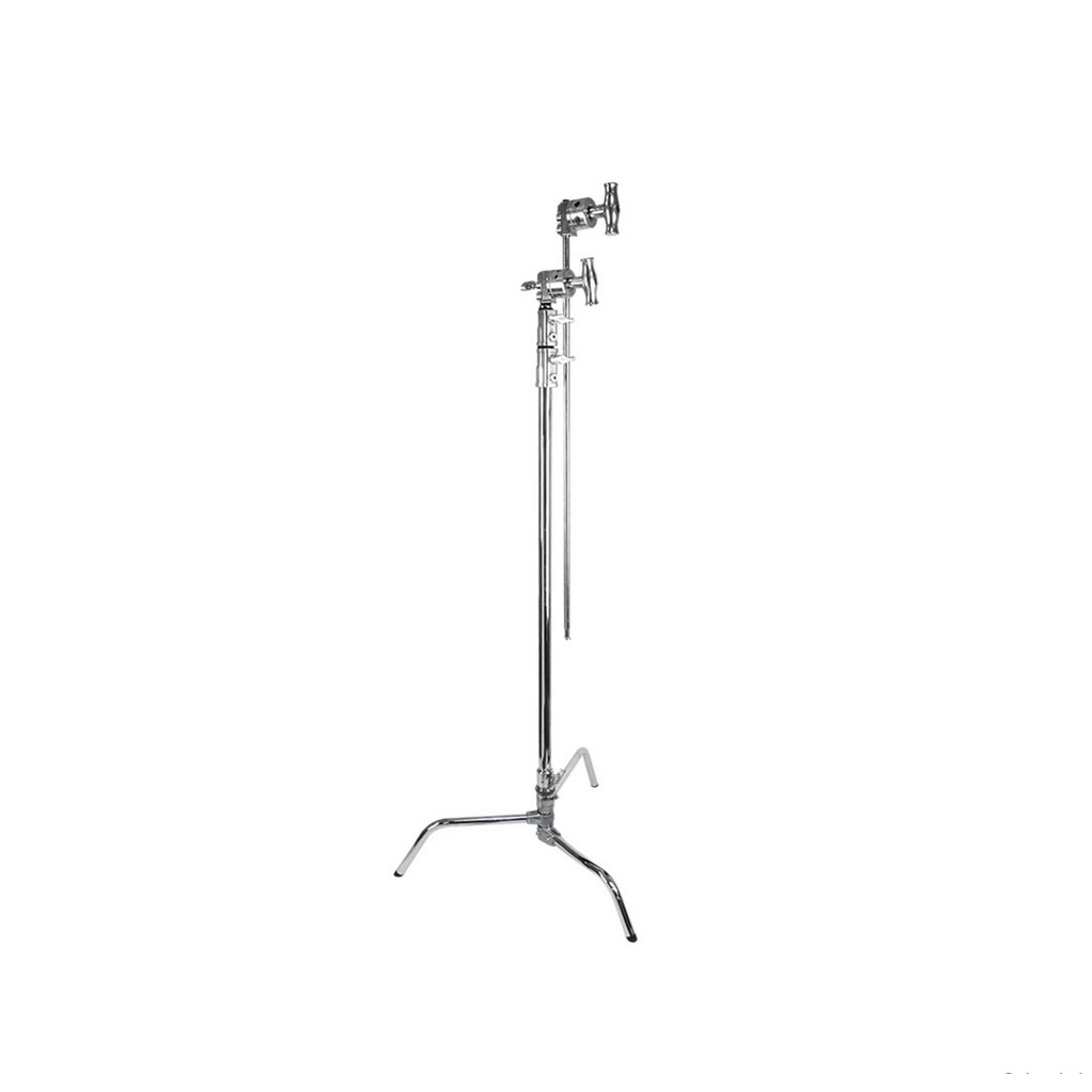

Köpte nyligen ett Kupo CT- MK 30" C-stand. Kommer med bom och är verkligen stabilt. Håller utan problem ett blixt- eller ledhuvud med ljusformare ute på bommen. Låsningen av bommen håller belysningen utan tyngd, men du bör ha en tyngd på ett av benen, så stativet inte tippar. Manfrottos låsbara tyngd är utmärkt att använda och låser bra. Stativets låsningarna är rejäla och hela stativet andas tyngd och kvalitet. Jag blev mäkta imponerad av KUPO.

Tack! Höjden som anges är det höjd uppåt stativ eller längd på själva bommen? Vilken längd har du?
Jag har https://kaffebrus.com/produkt/c-stand-century-stand-med-stallbart-ben, med 1.9m höjd eftersom jag ville arm med...det var lite för lågt men duger...armen jag fick var bara 50cm, sedan byte de ut den mot 100cm utan kostnad eftersom det stod på deras sida från början...detta ska du kolla eftersom i själva paketet (original från KUPO är 50cm armen som standard)... den klarar på max höjd och 100cm armen en GODOX AD200PRO med softbox 120x30cm utan någon motvikt...2.5m höjd fanns det inte med armen annars skulle jag ta den...
