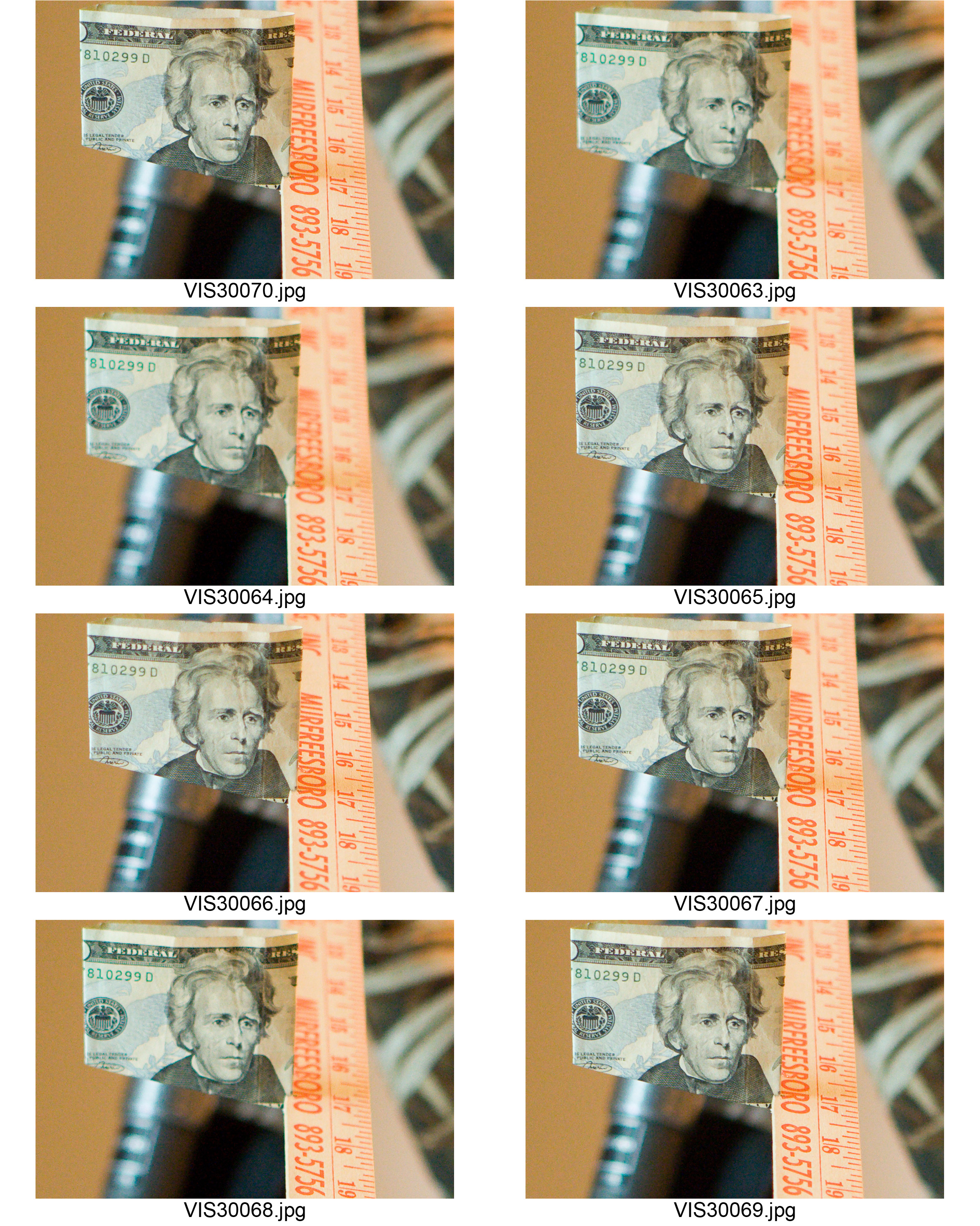

Hej
Här är någon som testat sitt Canon 24-70 2.8 i oneshoot och Alservo.
"Here is my 24-70 2.8 shots. This is using one shot mode and defocus between shots. I wait for focus confirm beep and I have my hand off the mf wheel when taking the shot on a tripod. You can see it focuses at a different spot each time. Ai Servo does the same. Clearing cf's has NO effect. Running 1.1.0 Firmware"
http://www.allensvisions.com/pics/ContactSheet4.jpg
Källa: http://www.naturescapes.net/phpBB2/...art=1320&sid=b95a3f8996241cf9c31c3f6f6f877be5
Har ju själv gjort en massa tester (1.08) med mitt 400mm 5.6 och med och utan 1.4xtc och på lite olika avstånd och både med oneshoot och alservo och min AF sätter fokus rätt hela tiden.
