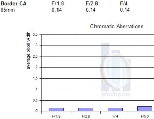

CA verkar ju dock vara ett problem även på Sigman, kanske till och med större (eller hur tolkar man 5 um jmf 3 um?) - annars ser allt utom möjligtvis kantskärpan ut att vara bättre på Sigma än Canon. För min del jämför jag inte så mycket med EF 85/1.2 eftersom den aldrig fanns på kartan för mig ändå.
För att återkoppla till TS så tycker jag personligen att EF 85/1.8 är ett väldigt bra val (desutom inte ens halva priset jmf den nyligen framtagna Sigman) och ffa utmärkt komplement till en 30 eller 35 mm normaloptik.
Jag tolkar det som att både EF 85/1.8 och EX 85/1.4 är mycket bra i det hänseendet.
Jag kan inte förstå hur du kan ha problem med CA på 85/1.8, den är väl en av Canon's bästa i sammanhanget. Tas dessutom bort med Canon DPP och ett musklick om det skulle behövas.
Från photozone.de test av EF 85/1.8 på APS-C:
Chromatic Aberrations (CAs). Lateral chromatic aberrations (color shadows at harsh contrast transitions) are a non-issue at all tested aperture settings.
Det är väl ett känt problem med stora bländare i kontrastrika bilder med mörka streck, paradexemplet är trädkronor. Har även lite bilder på stenhus med raka kanter och himmel bakom där de extra kantfärgerna inte riktigt vill försvinna (varken med ett eller flera musklick). Men det kanske inte är ett optiskt lösbart problem heller.
Jag menar inte att CA på något sätt är vild och galen, jag bara funderar på om det kan blir ännu bättre i specifika situationer.
