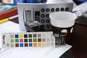

Bild + utsnitt,1 och 2. Bilden är tagen på 1600iso i lysrörsbelysning och båda kamerorna är exponerade likvärdigt. Bilderna är sedan balanserad mot qp-kortets gråa fält. Uppräknade likvärdigt i Camera Raw, därefter har utsnitten dragits upp i kurvor likvärdigt för att skilnaderna skall ses i de mörka partierna. 5d har bättre brusegenskaper som tydligt framkommer här, men d40x har betydligt bättre egenskaper än hos någon annan Nikonkamera jag har fotograferat med.
Nikon till vänster, Canon till höger
Bild 1 hela bilden sedan två utsnitt för att visa skilnaden i brus.

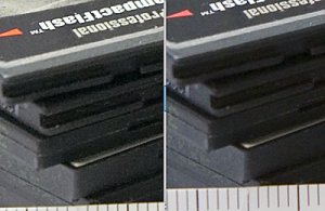

utsnitt 1. Lexarkorten som ligger travade på varandra, mindre brus i Canonbilden till höger.

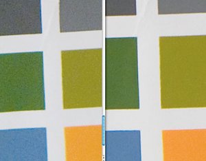

utsnitt från qp-kortet. även i qp-kortet kan en liten skilnad ses till Canons fördel.

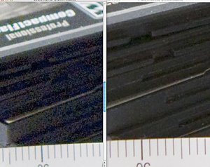

Som exempel kan jag visa samma 5d bild uppräknad med två olika program, Capture One och Camera raw och med deras defaultinställningar. Här ses en viss skilnad i brushanteringen och default läge.
PS-det är svårt att jämföra kameror även i raw, det finns ett flertal defaulta parametrar som skiljer, brusreducering, uppskärpning, inlagda kontrastkurvor mm
Phase Ones programvara till vänster,Camera raw till höger.
Mikael

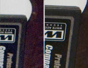

Mikael
Bättre definition i Capture One utan direkt mer brus, dock andra färger. Se på den röda pilen som blivit orange! (Capture One stödjer inte ännu D40X, men lär väl göra det när version 4 kommer.)
