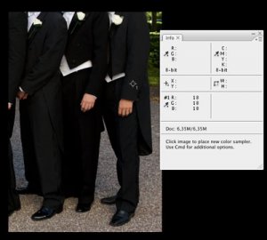

Min erfarenhet är att D40X tenderar att på autoWB ge en något kall bild. Ofta blir skuggorna blåtecknade vilket ju är ett välkänt problem med Nikons DSLR. Alla mina fem (nu fyra) kameror har haft det problemet så även alltså den senaste D40X. (D2X är ofta hemsk på den punkten dvs att ge "blå" skuggor!) Vi får hoppas att Nikon förbättrat detta i D3 och D300. Detta kan givetvis bero på mig också men så j**** dålig fotograf är jag väl inte och jag kör ju i RAW+jpg. Jag är hjärtligt trött på att fortsätta ta bort färgstick i alla mörka/svarta kläder!
Om du kör raw så behöver du inte bry dig så mycket, men även med 5d tenderar svart att bli något blåaktigt, har inte så mycket med AWB som uppräkningen att göra, jag drar ofta blått från svart dvs jag mäter alltid svart med en mätpunkt och korrigerar det svarta i färgbalans och då endast skuggor , eller drar sonika ner det blå i nyans/mättnad
Mikael
PS prova med gråpippeten i Camera raw, ger oftast korrekt rgb om byxorna etc är svarta.
Här har jag gjort så och vid kontroll i Photoshop så är svart svart

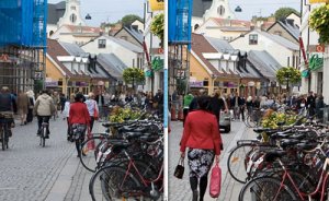

AS Shoot från d40x och 5d, uppräknat med camera raw utan några ändringar. Ganska lika att tolka motivet eller hur?
Vilken ä 5d?

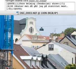

Vilken ä 5d?
5D vänster men då går jag på utsnittet mest. Det vita huset i mitten i bakgrunden är större i den högra bilden vilken jag tror är en DX-bild. Eller så svamlar jag bara trött som jag är nu kan jag inte tänka klart.

macrobild skrev:
Vilken ä 5d?
Höger, baserat på den högre kontrast och varmare vitbalans som 5D hade i kyrkobilden.

Makten skrev:
Hur fan kan du se det i en så liten bild?
Lupp ;)
Skämt å sido, så upplever jag den högra bilden som bättre och enklare att se små detaljer. Fast det borde väl egentlige vara tvärt om, eftersom D40x har högre upplösning (fler pixlar på mindre yta). Men kan oxå vara något psykiskt ;)
Makten skrev:
Ja, men därför bör man väl ställa uppräkningen precis lika, det vill säga till samma kelvintemperatur och "tint". Annars manipulerar man ju bilderna och har ingen aning om vad kameran egentligen har givit för resultat.
Det beror ju på vad man vill åstakomma med testen. Är testen att visa hur kameran tolkar blandljus så bör man väl rimligen framkalla bilden "as shot". Fast det var väl inte det som Mikael ville visa, utan att D40x är en riktigt bra kamera för sitt pris.
