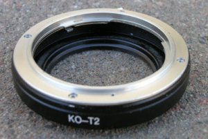

Är det någon som har hört något liknande? Kan det vara något annat fabrikat som jag blandat ihop det med?
Det går att montera Konica objektiv på Nikon hus, men man ska undvika att montera Konica objektiv på Nikon hus då bländarstyrningsmekanismen från dessa sticker in lite för långt i kamerahuset och därmed kan skada spegeln, det bästa är att använda sig av något slags adapter.
Det finns en Konica till T2-adapter som möjligör användning av Konica objektiv som extremmacro på Nikon mfl. Men nackdelen är att det är ganska så svårt att får tag på sådana adaptrar. Jag hittade en Konica till T2-adapter på Tradera och ska använda den tillsammans med Konicas fina 40/1.8 på min fotoapparat.
    28.6 KB · Visningar: 212
