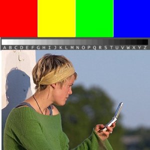

Bilden nedan är originalfilen jag gjort i mitt bildbehandlingsprogram. Notera att färgfälten endast innehåller kombinatioer av 0 och 255 som färgvärden i RGB. Gråskalan innehåller samma värden för RGB i respektive ruta.
Denna fil bör om jag förstått det rätt konverteras med en färgprofil om den ska skrivas ut rätt hos ett labb som tillämpar färgprofiler,

Ett godtyckligt fotolabb som t ex Fotolabo har en färgprofil som ska användas för bästa färgmatchning på utskriften.
Bilden nedan är originalbilden i inlägget ovan som nu är konverterad med hjälp av färgprofilen från Fotolabo,
Genom att titta på färgvärderna för RGB i gråskalan och färgkvadraterna är det tydligt att konvertereringen har ändrat i bilden, eftersom färgerna inte längre är kombinationer av 0 och 255.
Om bilden nedan skickas in i det skick den är kommer då utskriften hos fotolabbet bli lika på papper som originalbilden är i inlägget ovan?

Nej.
Bilden komer se ut som den gör efter konverteringen.
Om du tittar på bilden i ett program som Photoshop, om skärmen är korrekt inställd och om ljuset på pappersbilden inte är alltför avvikande från ”rätt” betraktningsljus.
Bilden på papper kan inte återge många av de färger som en skärm klarar, framförallt sådana som består av 255 R, G eller B.
Profiler kan inte trolla, kan Agfapapperet inte visa neongrönt lika intensivt som lysande fosfor på en skärm, så kan det inte.
Men bilden blir så lik den kan, vilket betyder att normala bilder återges så som man kan förvänta sig, jag vet vad jag får när jag skickar bilder till Fotolabo.
Ett tips, använd inte rena färger utan försök hitta mer normala RGB-kombinationer när du testar färgåtergivning.

Tackar för svaren, dock får du gärna förtydliga.
Om vi bortser från val av färgprover, är bilden rätt konverterad, d v s att bild 2 är resultatet av att köra bild 1 genom färgprofilkonverteraren?
Är det rätt upfattat att det är bild 2 som ska skickas till labbet?
Om du skulle skicka in bild 1 till labbet, kommer den då att se ut som bild 2 när du sänder in den?
1. Ja
2. Ja
3. Beror på labbet.
Vissa labb kör troligen ut den med automatik, andra kanske bara trycker ut den utan någon automatik så får det bli vad det bli. Troligen skiljer sig båda från resultatet av konverteringen. Men det beror på hur labbets automatikkorrigering funkar om den är påslagen.
