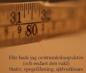

Tycker att min 24-70 tagit oskarpa bilder så jag gjorde ett test med en tumstock.
Har läst en del om felfokuserande canongluggar. Som jag ser det ligger fokus framför den valda fokuspunkten eller?
Bilden är tagen vid bländare 2,8. Är detta fokusfelet stort?

Felet många gör är att de tror att fokuspunkterna ligger exakt i mitten av markeringen på mattskivan. Den faktiska fokusen kan ligga lite till vänster, eller höger i punkten. Därför kan man inte med hjälp av en linjal påvisa att fokusfel föreligger. Fokusen kan nämligen ligga helt rätt, medans fotografen tror att han fokuserat någon annanstans.
Lämna in både kameran + objektivet till Canon RCC eller liknande verkstad för justering.
Det gjorde jag med min som blev sjukt skarp... Jag upplevde samma som du innan.
Mvh /Peter
Ok så kanske det är men när jag kollade i sökaren så var fokuspunkten i stort sett i storlek med den röda fyrkant som jag lagt till på bilden, tycker det ser ut som fokus ligger på vänstra sidan av åttan. Men det kanske inte var riktigt så du menade med centrum av markeringen?
Har ändå tänkt lämna in objektivet på justering ihop med huset, 40D, då jag är besviken på objektivets skärpa. hade förväntat mig mer för 13000:- , Det är inte kul när man tycker 18-55 som följde med mitt 400D tar skrpare bilder.

En rolig sak var att en tekniker här nere på RCC som jag talade med när jag var inne hos dom sa såhär när jag sa att den frontfokuserade ca 1,5 cm.....Grattis !!
Och han fortsatte...objektiv är komplicerade konstruktioner och det är mycket som ska stämma.
