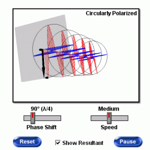

Jag klippte ut en bild, där du kan se hur det circ. pol. ljuset framskrider, som i detta fall representeras av vektorspetsen. Vektorspetsens momentana läge bestäms av de linjära komponenterna x och y, och rör sig i periferin på en cirkel. Man ser också att det är en konstant fasskillnad mellan x och y, dvs 90 grader, dvs 2pi/4, eller en kvarts våglängd. När vi nu känner till karaktären hos cir.pol. ljus, så kan vi bättre förstå hur vi kan generera och hantera detta också. Vi måste skapa en fasskillnad på 90 grader mellan delkomponenterna x och y, vilket kan göras genom att placera en fasvridare (lambda/4) mellan två korsade linjärpolarisatorer. Vi vet också att ljuset är bredbandigt, dvs går från rött till blått som vi uppfattar det i alla fall. Det betyder att polarisationseffekten fungerar bäst vid en färg, förslagsvis mitt i ljusspektrat. Ett linjärpolariserat filter ger därför en större polarisationseffekt, men jag har inte någon exakt uppgift på hur mycket.
Enkelt att beskriva? Kanske rör jag snarare till begreppen mera, men bilder är som sagt bättre än text. Det skulle behövas många wikipedia-sidor för att djuploda i detta ämne.
