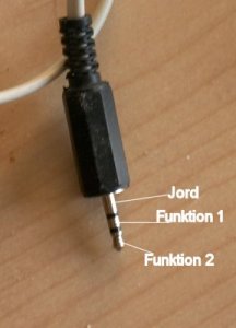

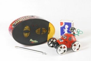

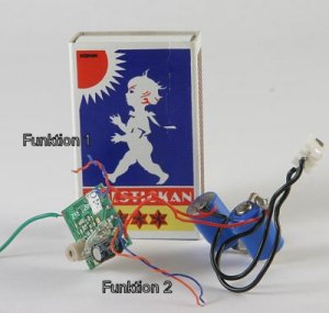

Den här anordningen kan byggas om till radiostyrd fjärrkontroll att manöverera de två funktionerna, som halvvägs nedtryckt knapp och helt nedtryckt knapp, d v s ljusmätning/fokusering och exponering.
Den fjärrkontroll jag byggde baseradd på 2,5 mm stereopluggen, som har två kretsar.
Krets ett motsvarar halvt nedtryckt knapp och krets två exponering. Används enbart krets två ljusmäts det och fokukuserar innan exponering sker.
RolandM
Stereopluggen som när respektive funktion kortsluts med jord aktiveras. Det går bra att använda återfjädrande brytare, eller låsande (för långa exponeringar) bara att montera paralllellt med varandra.
Med brytare som har två separata kretsar kan två kamerar styras galvaniskt åtskilda och på så sätt ta stereobilder av rörliga motiv, givet att kamerorna är exakt lika inställda.
