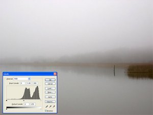

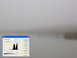

Känns som om jag letat och letat utan att hitta men det jag dock hittat har jag inte riktigt förstått för att kunna prestera i praktiken. Jag snackar om svart- och vitpunkt. Hade fått för mig att jag hade kläm på det men jag har börjat tveka...
Efter att ha mixtrat med bilden i en raw-konverterare (Camera Raw) öppnar jag bilden i Elements och drar igång med att justera "nivåer/levels". Målet är att plocka ut svart- och vitpunkt för att få lite mer tyngd i bilden. Hur går jag tillväga?
1) Bör jag dra i trianglarna, använda pipetten eller skriva in värden? (Hur gör du i praktiken?)
2) Ska reglering göras i samtliga kanaler eller räcker det i RGB-kanalen? (Blir skillnaden stor?)
3) Vad händer om bilden saknar direkta svart- och vitpunkter, dvs den ljusaste punkten befinner sig t.ex. på 230 och den mörkaste på 60, ska jag ändå sätta dessa som svart- och vitpunkter?
4) Hur trixar och använder jag mellantonerna, dvs triangeln i mitten av histogramet?
Tack på förhand! Min förvirring är stor, kanske i onödan då jag vill göra saker så rätt som möjligt om jag väl ska göra det.
