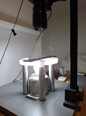

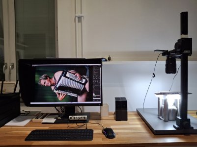

Lyckligtvis kan man ju i Photolab enkelt rensa himlarnas orenheter genom att helt dra bort Microcontrast och istället möta upp med 30-35 i Fine Contrast. Photolab har ju till skillnad från båxde C1 och Lightroom hela tre varianter av kontrast. Eftersom Photolab i övrigt är helt hopplöst med diabilder och varken klarar skärpning eller brusreducering - då Photolab överhuvudtaget inte begriper sig på AGFAs korn - så tvingas jag istället använda Topaz för skärpning och brusreducering.
Photolabs klassledande denoise som ju både ger bättre resultat och är bra mycket enklare än Topaz att använda funkar tyvärr bara på digitalt födda bilder i RAW. Reprofotad dia-RAW är egentligen helt hopplöst utan hård efterbehandling och idag tvingas jag använda tre olika program för det, Capture One för tethering with reprofoto. Topaz för denoise och skärpning och Fotolab för resten. Det tog flera år att hitta den metoden för mig.

Även om jag idag har de bästa grejor jag kunnat hitta för att hantera dessa diabilder både med reprofoto och efterbehandling, så är det ett jäkla tidskrävande mög att hålla på med. Jag har ett antal tusen dian kvar men det är så jäkla tråkigt att det tar evigheter att komma någon vart och det är det som är det värsta. Jag vet att jag har många fina intressanta historiska bilder där men jag hittar alltid på massor av skäl att göra något roligare och det är dessutom så att man måste skrota alla dessa Agfa-ramar med svart klisterpapper som dessutom måste rengöras med tekniskt ren bensin innan man ens kan komma till fotografering och efterbehandling.
