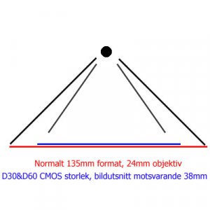

Eftersom Cmos i en D60 inte motsvarar ett fullt 35-mm format så får du en "beskärning" av bildytan. Detta är 1.6x på D60 vilket gör att om du har ett 24mm på en vanlig analog (småbild) så blir detta motsvarande som om du skulle använda ett 38mm...
    34.9 KB · Visningar: 328
"D60 har nästan en oanvändbar brännviddsförstoring enligt min mening."
Oanvändbar ?! Min funkar perfekt ! Dock blir en 20-35 en 32-56 men den går faktiskt att använda.
mvh
Patrik,Canon
Håller med dig Patrik.. Dessutom blir ett 300/4L ett 480/4 :) Kan vara bra om man plåtar fåglar.
Eller varför inte ett 672/5.6 :D
