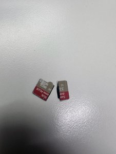

Som synes ha jag ett MicroSD som gått av på mitten. Har försökt mickla in det i både en microSD-adapter och direkt in i min USB-hubb som har en ingång för MicroSD. Men datorn vill in läsa in det.
Är kortet kört eller går det att rädda? Har flera filmklipp från ett bröllop som jag gärna vill komma åt. 😬

Nu vet jag inte var själva "chipet" sitter placerat i kortet men har kiselbrickan skadats är det kört. Har guldtrådarna gått av och chipet är oskadat finns en teoretisk möjlighet att reparera. Men det kräver i så fall specialkompetens och utrustning. Om du inte känner någon med detta så lär det bli väldigt dyrt - om det ens är möjligt. Bara att beklaga om du inte har backup.
Som Hans Erik skriver så beror det på var datat faktiskt sitter i kortet.
Lyssna med Ibas i Uppsala men kolla priserna först! 😜
/Jon
Chippet sitter i regel i framkant, det vill säga direkt där snslutningskontakterna sitter. Den bakre halvan är bara plast. Så det borde gå fint att få ut data om du bara får in det i en läsare. Å andra sidan kan ju den främre delen ha råkat ut för en skada den också.
