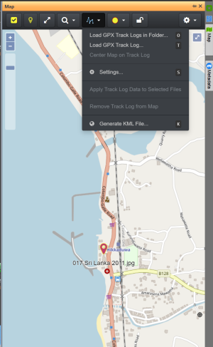

Vet inte om det funkar att lägga ihop gpx med bilden redan innan import i Lr. Men om gpx-filen finns i datorn så (åtminstone i min Lr-version) klickar man på "solsäng"-symbolen i kartmodulen och väljer läs in spårlogg (gpx-fil). Sedan väljer man vilka foton i Lr som ska med och väljer autotagga.Jag förstår. Nu har jag ingen Garminklocka (däremot en Garmin cyckel-gps, men hur man sparar gpx-filer i den har jag ingen susning om).

Tack, det var precis detta jag efterfrågade. Får kolla vid tillfälle om det är så i min variant av Lr, kör ju pren.modellen numera.Vet inte om det funkar att lägga ihop gpx med bilden redan innan import i Lr. Men om gpx-filen finns i datorn så (åtminstone i min Lr-version) klickar man på "solsäng"-symbolen i kartmodulen och väljer läs in spårlogg (gpx-fil). Sedan väljer man vilka foton i Lr som ska med och väljer autotagga.

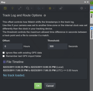

Gpx-filen är en massa kartpunkter med en tidsstämpel för varje och där tidstämpeln stämmer med bildens vid autotagga så plockar den koordinaterna.
