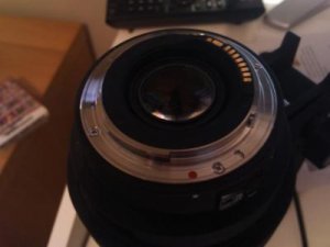

Hej,
jag har ett Sigma 50-500 för Canon som väger typ 2 kg. Nu har ringen som fäster mot kameran (se bild) börjat glappa lite. Ytterst lite men irriterande. Jag har testat med att dra åt skruvarna, som ni ser på bilden men ingen skillnad. Är det någon som vet vad glappen beror på och hur jag åtgärdar det?
Mvh
Andreas

Hej,
Mvh
Andreas
Samma typ av glapp märkte jag på en Sigma 70-200/2,8, vilket beror på att objektivet är tungt och när det hänger nedåt belastar skruvar inne i objektivet som gängar upp sig. Sigma 70-200 går att öppna genom att skruva loss skruvarna som håller fast metallringarna du ser, för att under dessa inne i objektivet finna de skruvar som håller fast bajonetten med resten av objektivet. Sannolikt är det samma konstruktion även på ditt Sigma 50-500.
Infästningen borde vara löst på annat sätt för att slippa risken att objektivet glappar isär och åker i backen, t ex genom att vinkelrätt mot längdriktningen sittande upphägningsanordning, så att skruvarna inte behöver ta lasten.
