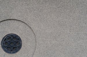

Har verkligen 24/2,8 D så dålig kantskärpa?

Låter märkligt. Jag körde själv samma objektiv på fullformat (D700) och hade inga problem med kanterna. Sedan brukar jag i och för sig sällan köra på så stor bländare utan stanna vid 5,6 eller 4 men om du har en DX-kamera så borde du inte märka av sämre kvalitet på kanterna.
Kan det vara så att objektivet är skadat?

Fredrik AVT
Vet inte om det var hela bilden eller bara ett utsnitt. Är alla hörnen lika suddiga? Om inte så rör det sig om decentrering och då sitter något eller några linselement fel. Detta förekommer i nyproduktion men kan dyka upp efter att ett objektiv utsatts för stötar. Tyvärr måste objektivet tas isär för att fixas och detta kan kosta ca 3000:-.

Det är hela bilden som visas ovan. Tycker alla hörn verkar lika suddiga (kanske att de två i nedre hörnen är lite mer än de två övre).
Jag köpte det till ett lågt pris så det är ingen större förlust iofs. Har läst att just detta objektiv inte presterar så bra i kanterna men sannolikt är det något som inte stämmer på insidan med just mitt exemplar eftersom oskärpan är så markant.

Per Hesselgren
Normalt bättre hörn
Jag har 24mm/2.8 och 20mm/2.8. Den första är rätt bra även på full öppning men 20mm kräver bländare 5.6 för att få skarpa hörn.
Efterson Fotosidan är begränsad till bilder i 400x400 pixel kan du väl ta ett klipp i mitten & ett i något hörn så blir det lättare att se.

Palletheking
Spontant tycker jag det ser ok ut. Vet inte om man kan förvänta sig så mycket bättre på full glugg.
Rommel
Ser vädligt dåligt ut
http://www.the-digital-picture.com/...ampleComp=0&FLIComp=0&APIComp=0&Go.x=2&Go.y=7
