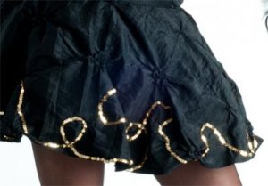

Jag har samma problem med mitt AF50mm/1,8D när jag fotar något blanksvart mot vit bakgrund. Nikon Sverige påstod att dom "aldrig sett något liknande" och gissade på att det var en dåligt rengjord frontlins. På nätet nämns det som blooming och är vanligt förekommande på Nikon 50mm/1,8 ute i världen. Det verkar vara en dålig coating på dessa objektiv som alltså inte är konstruerade för digitalkameran. På filmtiden var det kanske inget problem då 35mm film inte är lika blankt som filtret som sitter över kamerans sensor. Bästa sättet att undvika detta fenomen är kanske att inte fota blanksvarta djur eller klänningar. Mitt AF50mm/1,4D har inte detta problem vad jag sett.
Bilden visar 100% crop och Här finns orignalbild om du vill se hela.
    16.2 KB · Visningar: 164
Jag har samma problem med mitt AF50mm/1,8D när jag fotar något blanksvart mot vit bakgrund. Nikon påstod att dom "aldrig sett något liknande" och gissade på att det var en dåligt rengjord frontlins. På nätet nämns det som blooming och är vanligt förekommande på Nikon 50mm/1,8 ute i världen. Det verkar vara en dålig coating på dessa objektiv som alltså inte är konstruerade för digitalkameran. På filmtiden var det kanske inget problem då 35mm film inte är lika blankt som filtret som sitter över kamerans sensor. Bästa sättet att undvika detta fenomen är att in´te fota blanksvarta djur eller klänningar. Mitt AF50mm/1,4D har inte detta problem vad jag sett.
Är bakgrunden överexponerad eller bara exponerad till 255-255-255?
Bakgrunden som är "Super white 9001" från Lastolite är inte separat belyst. Två blixtar är använda med en 180cm Octabox till vänster om modellen och en stående 140x60cm från höger. Detta "blooming fenomen" uppträdde i alla bilderna, där det var den blanksvara klänningen, i centrum av bilden. Jag har upplevt det samma på mörkblå jeans eller mörkblå klänning mot vit bakgrund. Då blir bloomingfläcken lite ljusare blålila. Svårt att reparera i efterhand hur som helst.
De bilder jag trodde jag tagit med 50/1.8D var tagna med mitt 60mm macro men jag känner till fenomenet.
Är bakgrunden väldigt överexponerad blir det värre, man ska tydligen exponera bakgrunden till vitt men inte vitare.
