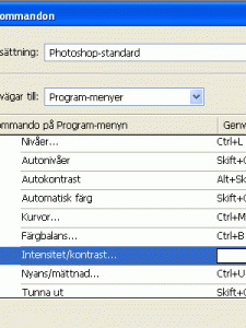

Det är ju ingen lösning på ditt problem, men det finns ju kortkommandon för levels och curves som är mycket bättre verktyg om man vill ändra ljushet och kontrast.
Om du absolut vill använda intensitet/kontrast kan du antingen skapa ett makro med en funktionstangent som öppnar dialogrutan eller göra ett eget kortkommando under redigera/kortkommandon (om du har Photoshop 7 eller 8).
    5.5 KB · Visningar: 265
Annars kan du i svenska versionen trycka Alt - b - j - k (efter varandra, inte samtidigt).
