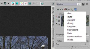

Än en gång tack för ditt svar.
Men jag undrar vad det är för inställningen som heter as shoot
Mvh Hans Jacobsson
Beroende på vilken rawhanterare du använder finns det flertal möjlighter att välja på exv kamera inställningar,eller se flik allt från shot, dagsljus, skugga etc. Eller så kan du med programvarans pipettverktyg välja exv vitpunkt, gråpunkt,svartpunkt i bilden
Mikael

Du är en klippa Mikael!
Som sagt så är jag ny när det gäller RAW.
Jag använder Capture One LE 3,7,1
/Hans
Tack. .Kul att hjälpa till,. en sak till så du förstår skillnaden
Kamera eller as shoot tar med kamerans uppmätta vitbalansvärde vid fotograferingen. Du kan då testa auto och låta din rawhanteringsprogram räkna fram vitbalans, eller bestämma en egen med pipettverktyget.
lycka till
Mikael
