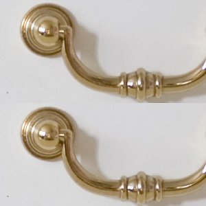

Jag blev så nyfiken på detta problem så jag testade mitt...om jag bara inte inbillat mig tidigare.
Men det är en liten skillnad även på mitt nikon.
Fast bara i Stående?
Bild 1 och 2 skiljer sig 2-15 är "exakt" lika.
VR Normal läge. En Grön bild och En Blå på varandra..så man ser skillnaden.
VR Action gillar inte att sitta på stativ..där hoppar det på både Stå & Ligg... men inte mer än den millimetern så är..det ser ut som mer i kameran men bilden talar ju för sig...antar att man får leva med detta..
