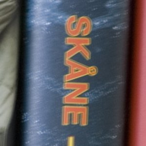

Ingemar, nu har jag testat mitt exemplar.. 1D MkII + EF 500/4L IS på stativ med trådutlösare
1/25 f/4 ISO800 7 bilder på varandra 15% opacitet på varje bild, 100% utsnitt
    46.5 KB · Visningar: 322
Jeppe skrev:
Gäller dock inte EF 500/4L IS och de andra supertelena. De stänger av IS om de inte hittar några vibrationer (Jag har dock inte lyckats med detta)
Inte riktigt, om man kör Mode 1 går IS in i ett "stativläge" på dessa objektiv, men är alltså fortfarande aktiv för att ta hand om eventuella vibrationer som ändå skulle kunna uppträda (t.ex. spegeluppfällning).
Så länge IS över huvud taget är aktiv och linsen därmed inte är fastlåst så tror jag helt enkelt att bilden alltid "driver" runt en aning även om det minskar betydligt när IS går över i "stativläget". Denna långsamma rörelse visar sig på långa tider (eller vid serietagning). Jag använder nästan alltid spegeluppfällning på stativ och då är det praktiskt att stänga av IS så behöver jag inte bekymra mig om att "drivandet" syns på längre exponeringstider. För er som använder trådutlösare måste det väl bli en avvägning av om man vill ha IS för att ta hand om spegeluppfällningens vibrationer eller om exponeringstiderna är så långa att "drivandet" kommer att ge oskärpa.
Vad gäller Ingemars bilder så har han ju använt en kort exponeringstid men mellan varje bild så förflyter det väl en 1/10 sekund eller så med hans kamera? På så långa tider är "drivandet" synligt redan på 300 mm med mitt objektiv och borde rimligtvis bli värre med längre brännvidd.
Ja, precis så.. det där var ju en informativ sida. Skall lägga den länken på minnet. När jag sa "stänger av" så menade jag precis det som du säger.. att den "slutar" att leta efter större rörelser.
Hurvida det går 1/10 sekund mellan Ingemars bilder vet jag inte, men jag tog 7 exponeringar i en följd och alla sju ligger förhållandevis lika. Varför skulle det gå 1/10 sek mellan Ingemars bilder menar du? Han har ju tagit dessa i en serie precis som jag.
Jag testade IS vs ej IS för att se om det var bättre för att minska skakningsoskärpan. Men man kunde inte se någon skillnad på bilderna i fråga om skakningsoskärpa från speglen..

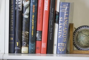

Nedan EF 500/4L IS 1/20 på stativ med trådutlösare
(IS överst)
Hej
Jag tycker att den utan IS ser skarpare ut, dock väldigt lite?
