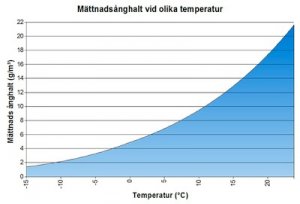

Egentligen är det värre när man går andra vägen. Det vill säga från värme till kyla. Vår inomhusluft innehåller mycket mer vatten än den kalla luft som finns utomhus vintertid.
När man går ut med kameran kommer den långsamt kylas ner. Den fuktiga inomhusluft som då finns inne i kameran kommer att också kylas ner och avsätta fukten inne i kameran. Detta sker framförallt runt vad som kallas kondenskärnor, t.ex. damm på spegel eller sensor och får smutsen att smetas fast. Detta är heller inget som dödar kameran men är irriterande eftersom man måste göra ren sensorn eller spegeln med swabs för att få bort fläckarna. Ett sätt att minimera problemet är att ta av objektivet just när man kommer ut och vädra ut den fuktiga inomhusluften till omgivningen.
Skickar med en bild över mättnaden i luft mellan olika temperaturer. Som jag hoppas alla förstår av diagrammet så är 40% relativ luftfuktighet som vi har inomhus vid 20 grader på vintern mycket mer än vad -20 grader luft kan innehålla. Det innebär att fukten faller ut som dagg eller vad ni vill kalla det inne i kameran.
