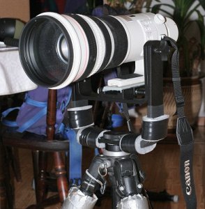

tannler
Priset - vilket, till viss del, är en funktion av tillverkningskomplexiteten - är bara 20-25% av Kimberley. Det enda som är billigare är Biltema-lösningen;
Biltema stativ-huvud
Manfrottos lösning kräver dock att stativfästet går att rotera 180°.

Tonyeagle
Inte 180
180 grader behövs inte. Stativhuvudet fungerar bättre då man har själva vaggan under objektivet istället för över som på bilden. Det är väl bara under väldigt speciella omständigheter man skulle placera objektivet som på bilden (manntottohuvudet)hängande under vaggan. Har huvudet och har provat båda sätten och jag fattar faktiskt inte varför de inte har bytt ut bilden. Huvudet går lös på 1200-1500 kr och fungerar suveränt. Enda nackdelen som jag ser det är att det är lite svårt att dra år så att det blir lagom friktion i sidled. Det är lätt hänt att åtdraget lossnar så att motståndet blir för litet. Resten funkar bra och det är väldigt enkelt att balansera så att objektivet vrider sig runt sin tyngdpunkt.
JanOlofHärnström
Låsning sidled.
Är det låsskruven som syns över bygelns plattjärn vid stativfästet?
Verkar intressant. Jag antar att man hänger med i svängarna snabbare tom. än med ett klassigt och avvägt panoramahuvud.
Tonyeagle
Japp
Stämmer. Där ska även sitta ett grovräfflat gummigrepp på den ratten. Denna är dock mycket lätt att tappa då man skuttar runt i fält bland buskar och snår. Köper du ett sådant huvud så se till att du fäster greppet med lite klister. Det blir mycket lättare att dra åt/lossa när man har detta gummigrepp.
