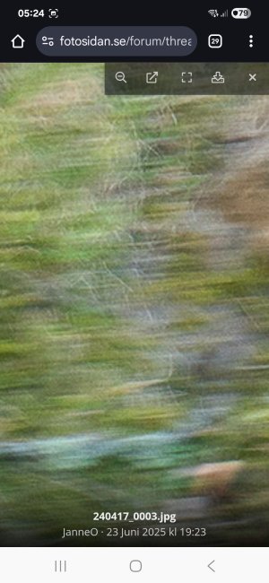

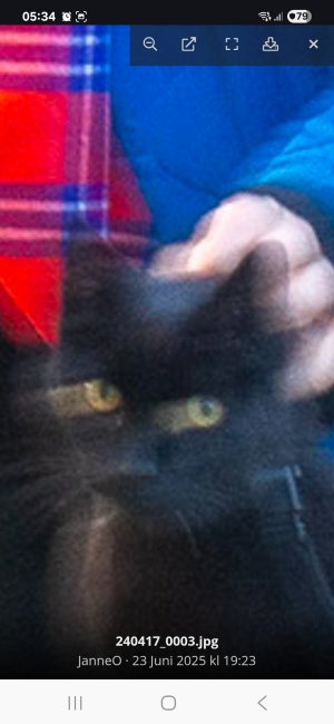

Att det är någon form av rörelse/-skakningsoskärpa är ju tydligt. Kattens ögon är utdragna i sidled. Kvinnans hand är som dubbelexponerad. Och grönskan i sidled ser ut att flyttas någon decimeter under exponeringen. Men det är en glidande skala uppifrån och ner. Inget eller nästan inget i överkant, och extremt i nederkant.
Något mekaniskt i kameran känns som troligaste orsak, håller jag med om. Men är inte människa att fatta hur det är möjligt.
Det ser ut som rörelseoskärpa vid katten, se de utdragna ögonen i sidled. Att det är oskarpt runt centrum i bilden bör bero på systemets eller ditt bländarval.
Känns som att slutaren har ändrat hastighet.. Långsam i bildens nederkant, snabb i överkant. Är det mekanisk eller elektronisk slutare på denna kamera?
Det är knappast rörelseoskärpa på kattens ögon, gräset i förgrunden har ju samma sidförskjutning. Skakningsoskärpa alltså. Svårt bara förklara hur bakgrunden kan vara skarp då? Mycket märkligt🤔
Ser inte heller ut som om kameran roterats runt en punkt någonstans uppe i bakgrunden. Eller att zoom flyttats under exponeringen, rörelseförskjutningen går åt fel håll i båda fallen.

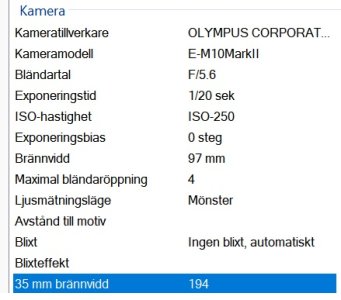

Bilddatan säger att det handlar lite om "gränsvärdesfotografering".
Med den slutartiden och den brännvidden kan man få skakoskärpa.
Ifall felet bara uppstår ibland, skulle det kunna bero på att det bara sker när det är i någon form av gränsvärdes-fotografering, eller vid något annat speciellt läge.

Ser man på kattens ögon, så ser det ut som skakoskärpa i sidled.
Först en skakrörelse, väldigt suddigt, sedan skarpare där det stannar upp.

Stabiliseringen sitter per definition "löst", men frågan är om det är ett faktiskt fel som föreligger eller om kameran ibland misslyckas vid utmanande slutartider. När jag tittade snabbt i EXIF i början av tråden lyckades jag inte heller se om det var mekanisk , elektronisk förstaridå eller elektronisk slutare (vilken ju är rätt långsam i en kamera som denna) som hade använts, apropå teorier kring detta i tråden. Jag har dock inte spenderat någon vidare tid på att utröna om det går att se.
Den mekaniska slutaren exponerar hela sensorn vid så långa tider som 1/20, dvs en bra bit längre än blixtsynktiden, så den i sig borde inte kunna ge denna typ av effekt.
