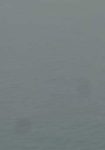

Mörka fält på bild från D200
- Trådstartare Havet
Damm på sensorn
Damm på sensorn
Oj oj oj, en klassiker. Välkommen till DSLR-världen
Krille
Damm på bildsensorn.Borttages lämpligen med en blåstuta. Först: Ta av objektivet, håll kameran med bajonetten nedåt och blås till rent i spegelhuset. Använd sedan kamerans funktion för att rengöra sensorn. Håll åter kameran med objektivöppningen nedåt. Stick sedan in blåstutan så att den är ungefär en cm från sensorn och blås utav bara fan lite överallt. Stäng av kameran (fortfarande med bajonetten nedåt). Förhoppningsvis är prickarna borta nu. Annars blir det till att läsa en annan diskussion om hur man svabbar sensorn med diverse rengöringsmedel.

Det är damm på sensorn, fäll upp spegeln och blås bort med en liten blåsbälg.. Det har hänt mig vid ett flertal tillfällen. Dammen är små och syns inte för blotta ögat, finns massor av trådar på sensor rengöring i detta forum.. som du kan söka mer info på.
Använd inte tryckluft eller andedräkt..
Utan åk till din kamera butik eller beställ från nätet..
har haft samma problem med min D70, då gick jag till kameradoktorn och köpte följande

Om prickarna sitter på samma plats på alla bilder är det skräp på sensorn. Kommer förr eller senare på alla digitala systemkameror. Man kan försöka blåsa bort med blåspensel då kameran har läge för sensorrengöring. Får man inte bort det så får man ta till något som skulle kunna kallas engångspensel "sensor swab" som ska vara lika bred som hela sensorn, och tillhörande rengöringsvätska. Finns bl.a. på yfo.se

hehe, nädu.. sådan tur har du nog inte.. damm på sensorn är lika vanligt som kottar i en gran...
Att dammet inte syns beror nog helt på hur du fotograferar. Små bländare med ljusa bakgrunder ger bästa möjlighet til latt se dammet. stor bländare och massa röriga detaljer, helst mörka göratt du knappast kan se dammet..
