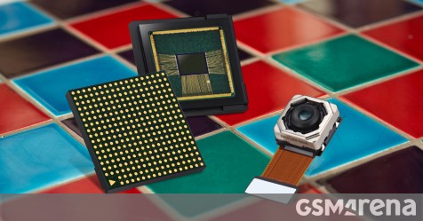

Är det inte så att dom har quadbayer sensorer i dom mobilerna.
Från en sådan sensor får man inte ut så mycket mer detaljer än 1/4 av upplösningen, men man får högre dynamik och lägre brus.
Förmodligen finns det ingen större anledning att inte binna en quadbayersensor.
Eftersom dom saknar optisk zoom så sjunker upplösningen när man zoomar.
m.gsmarena.com
Quad Bayer sensors: what they are and what they are not
Marketing departments are trying to sell you on the wrong thing - resolution isn't why these sensors are good, it's the better image processing.
