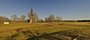

Så här gör jag:
Tar tex 5 bilder med olika slutartider med kamerans gafflingsfunktion.
Kör varje bildsekvens om 5 exp. i Photomatix. (Kör in Raw-filerna direkt)
Sen kör jag alla HDR-bilderna i ett program (PTGUI) som slår ihop dom till ett Panorama.
Sparar som Tiff, sen blir det vanliga svängen i PS CS4.
Ganska omständigt, men det funkar.
    13.4 KB · Visningar: 153
Jag röstar för att man gör HDR-delen först och sen ändrar man inte inställningar. Använder man Photomatix skall man defentivt kryssa 360 graders kryssrutan. Då gör Photomatix bilderna så att de är skarvbara automatiskt, dvs höger och vänstersida av bilden blir snarlika.
