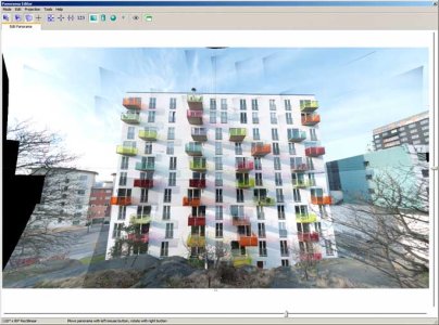

Ett exempel med normalobjektiv (PTGui halvvägs genom processen):

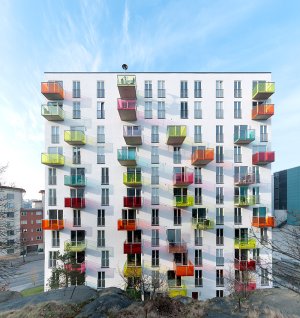

PTGui och Hugin är båda baserade på Panorama Tools som fungerar bra. Min bild ovan blir såhär när panorama-bilden är klar:
![221-268_balconies_1d_rectilinear_webM[1].jpg 221-268_balconies_1d_rectilinear_webM[1].jpg](https://obj.fotosidan.se/obj/xenforo/data/attachments/167/167978-1533e01fb0b75be1477d07b45045d676.jpg)
...och den bör väl bli likadan i Hugin om man väljer samma projektion o.s.v.
(Ovanstående med Panasonic G1 och Kern Switar 26/1.1. Vilka konstiga saker man fick göra innan det kom objektiv till de spegellösa kamerahusen!)

Var hittade du denna byggnaden !?PTGui och Hugin är båda baserade på Panorama Tools som fungerar bra. Min bild ovan blir såhär när panorama-bilden är klar:

Dubbel bestämd form där - vi e la enna i Göteborg då eller?!Var hittade du denna byggnaden !?
Det är baksidan av huset på Östra Eriksbergsgatan 73 på den vackra ön Hisingen.
Tony johansson
Argumenterar inte emot, grammatik är inte min starka sida.Dubbel bestämd form där
Å fan, det hade jag inte gisssat, även om tankarna gick mot Biskopsgården. Trodde nog att bilden var tagen utrikes, men där ser man.Hisingen.
Tack för förtydligadet.
